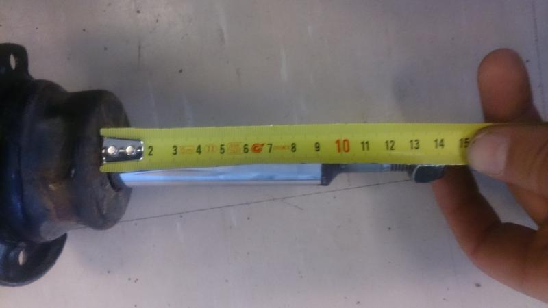

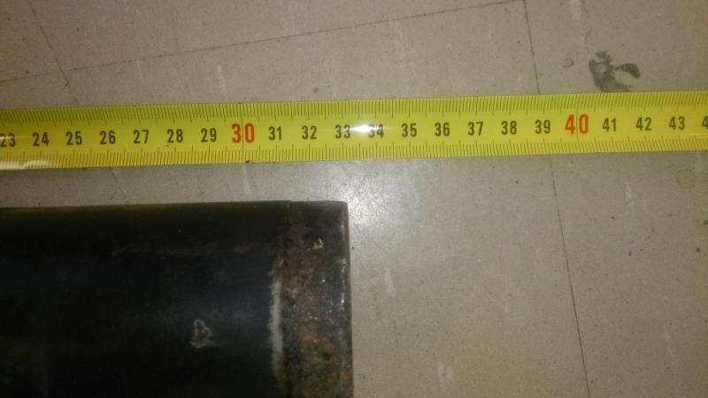

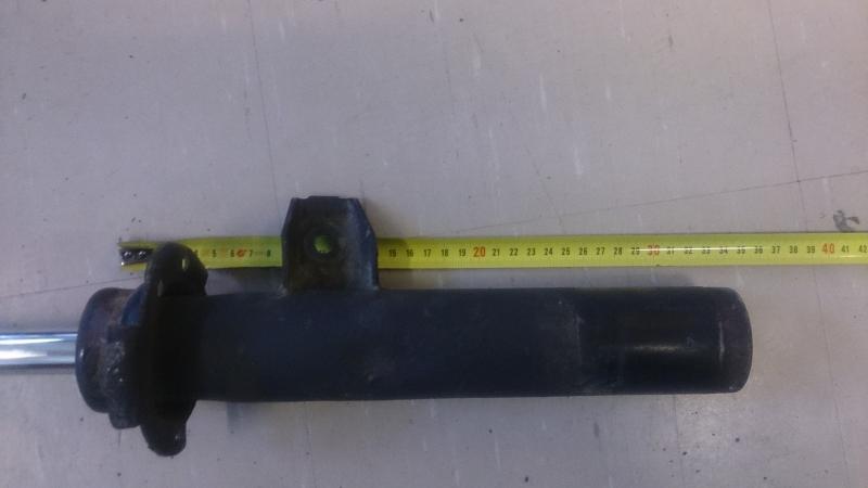

Name:	530xd etuiskari vakio.jpg
Name:	530xd etuiskarin rungon pituus vakio.jpg
Name:	530xd etuiskari varsi.jpg
                  ja tuossa pitäs olla vielä pohjaanlyöntikumikin ????
                  Mikko

                    #264
                    Originally posted by Mikko1979 View Post
                    [ATTACH]129137[/ATTACH]
                    [ATTACH]129139[/ATTACH]
                    [ATTACH]129138[/ATTACH]
                    Mikko
                    Toki tuleehan se varsi sieltä vielä hiukan pihalle jousipaineen työntämänä, mutta taasen tasaantuu kun laskee auton painon päälle.
                    Mikko
