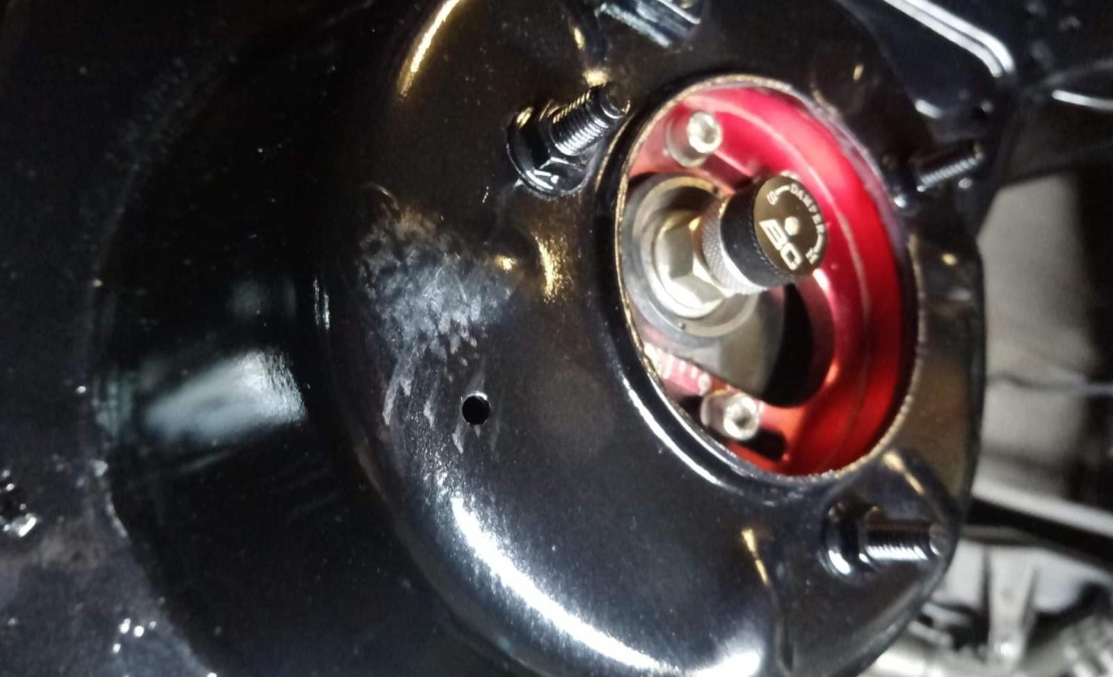

        Konehuoneen maalaus-onkkelma
        Totanoin... 4 päivää sitten tuli maalaus valmiiksi (lakka pintaan). Käytin Car-Rep:in tuotteita, mm. 2K-lakkaa.
        Tänään kun muutamia pieniä palikoita laitoin takaisin konehuoneeseen tuli kuvan mukainen jälki (nojattu päälle, ei hinkattu ku vasta jälkeen yrittäessä poistaa).
        12 tuntia, 20 astetta piti purkin mukaan olla raapimiskuiva ja 7 päivää täyskova.
        Mikä mennyt pieleen?

          Pehmeä se pinta on vielä ollut tai alla jotain joka ei ole läpikuiva. Tai kädessä / hanskassa ollut jotain kasauksessa tullutta liuotinta/kliineriä tms., joka on reagoinut vielä nihkeään pintaan.
          Spraylla kun olet maalannut, niin se pinta on muutenkin todella ohut ja arka vrt. ruiskutavaraan ja ei kestä samalla tavalla. Varsinkaan, jos ei ole läpikuiva.
          Kuivumiseen ja pinnan kovuuteen - sekä laatuun vaikuttaa myös todella paljon maalausolosuhteet ja lämpötila.

            Olosuhteet on se kuiva, 19 asteen autotalli.
            Meinaat siis että purkkeihin ei ole luottamista niiden "valmistumisajoissa". (Mitään liuottimia ei ollut pinnoilla)

              Ok. Kyllä tuon puolesta pitäisi maalin kuin maalin olla jo käsiteltävissä neljässä päivässä.
              Eipä tuossa oikein vaihtoehtoja ole -> nihkeä kuivumaton pinta, jos ei kestä tuon vertaa koskea. Siltikin jokseenkin kuulostaa surkealle lakalle, että vaatii viikon kuivumisen vrt. vaikka käyttämääni lakkaan, joka on uunittamattakin hionta-/kiillotuskuiva viidessä tunnissa ja standardi-kovetteella. Pitäisi kuitenkin olla myyntietikettien mukaan "kunnon 2-komponenttinen lakka".
              Nuo pintasprayt on aina hieman "ei jatkoon". Melkein odottaisin muuttuuko parissa päivässä mihinkään ja jos ei, niin sitten on tuotteessa jotain vialla. Kuivumattomissa maalauksissa on se ikävä homma, että joutuu aloittamaan alusta ja poistamaan vanhat.
              Sekoititko purkin kunnolla ja ei ole päässyt jäätymään missään kohtaa?

                Sanoisin että se car-repin 2k spraylakka ei oo ollut sekoittunut kunnolla. Jos kovetetta kuitenkin sielä on ollut seassa/ liikaa, niin kuivuu kyllä, mutta kestää pitkään.

                  Tää on uutta 2K lakkaa missä ei ole patruunaa siis. 2 säiliötä ilmeisesti purkin sisällä ja sekoittuu suuttimessa.
                  Purkki ravistettu kunnolla.

                            Ettei vaan olisi lipsahtanut alkydilakka akryylimaalin päälle ?
                            Toinen mikä tuli mieleen kun ostin noita Car Rep:in maaleja, niin myyjä sanoi että ravista suosiolla vähintään 10min. ennen maalausta. :think
