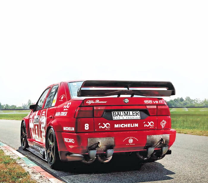

                    Eikö ne oikeat dtm ulostulot ollu tuota pakarin alipaineistamista varten. Ei löytyny kuvaa minkälaiset oli ku aikonaan artikkelin luin.

                      Eikö nämä ollut aerodynamiikan ilmavirtausten parantamiseksi ?

                        Molemmat voi pitää paikkansa. Auton takana on matalan paineen alue. Paras paikka työntää pakokaasut. Auton takana oleva "alipaine" hieman pienenee ja se on ilmanvastuksesta pois. Jos alipaine imee putkea tyhjäksi niin se voi olla win/win.

                          Plus että kun tuppaa ylöspäin niin se tuo tietenkin vastavoimana downforcea toiseen suuntaan, mutta varsin minimaalisesti.. Se alipaineisen pyörteilevän ilmamassan katkaisu on paljon tehokkaampi seuraus tuosta.
                          Nykypäivänä käytettäisiin sama pakokaasu blown diffuser viritykseen jolla saataisiin diffun tehoa nostettua siellä loppupäässä jossa se muuten ois alipaineinen sekä ala että yläpuolelta.
