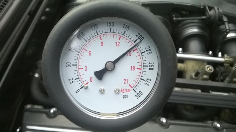

                Mittasin puristus paineet ja kaikissa sylintereissä lähes sama 14-15bar, onko normaalit? Joko voi poissulkea venttiili/kansi viat?
                Nyt onnistui myös tuo kaasuläppien synkkaus

                • jannmann
                  • Feb 2003
                  • 5856
                  • Joccis City
                  #293
                  Välykset voi silti olla pielessä. Tarkista ne. Ei ole vaikea toimenpide
