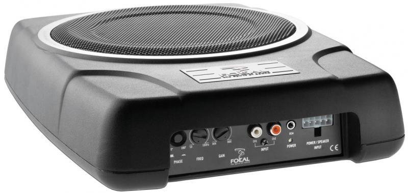

        Tuli tilattua tollanen:
        Eli focal access bus25, 10" aktiivibasso. Ajatus oli lisätä BMW HIFI -paketin bassontoistoa maltillisesti, asentamalla kapistus takakonttiin hattuhyllyn pohjaan. Näin säästän tavaratilani lähes täysin. Tämä ottaa siis vastaan myös kaiutintasoista signaalia, joten kysymykseni on - mistä sen saan parhaiten? Ei taida bmw:n vahvistinboksissa olla vapaita kaiutinlähtöjä, joten ei haitanne vaikka ottaa esim. takakaiuttimien "rinnalta" signaalin?
          [ATTACH]87817[/ATTACH]
          Ei. Ja pitääkin ottaa.

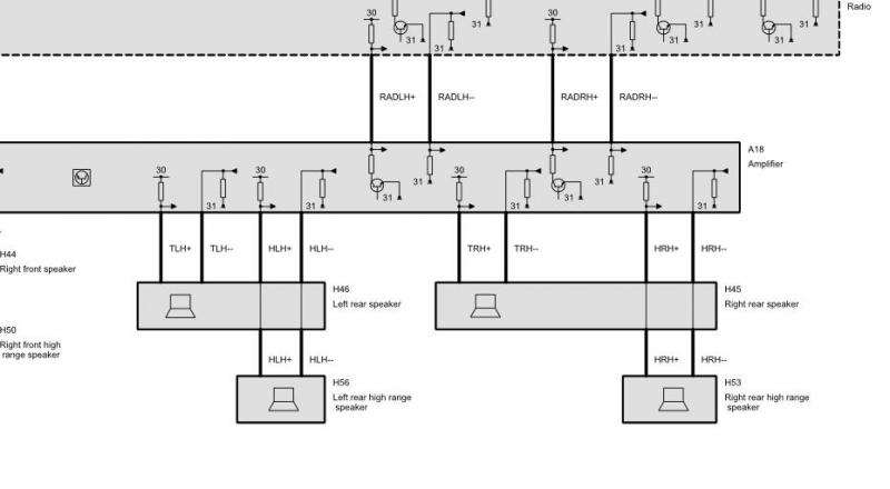

            Selvä homma. Onkohan nuo johtimien värit mitkä? Tuosta wds-kuvasta ei viisastu. TLH+- on takavasenmidbasso ja TRH+- oikea.
